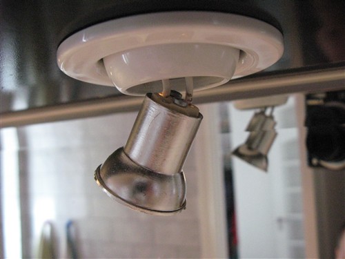

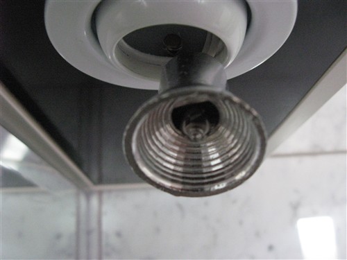

Jeg har en defekt pærer i vores spot's på toilettet, som jeg simpelhen ikke kan finde ud at udskifte. Se billeder. Er der nogen som ved hvordan man udskifter pæren i denne spot?
Ligeså er det muligt at udskifte pæren med noget LED?
Hilsen Erik
Syntes det ligner en alm. stift halogen pære som sidder i den lampe...
enig ligner en "stift"
tag fat i selve pæren (glasset) og træk ud (væk fra lampen)
de kan godt sidde godt fast hvis den har siddet der i mange år, så tag evt en handske på når du trækker den ud

Ja, nu fik jeg den ud. Den sad rigtig godt fast. Anvendte til sidst en papegøje tang for at hive den ud.
