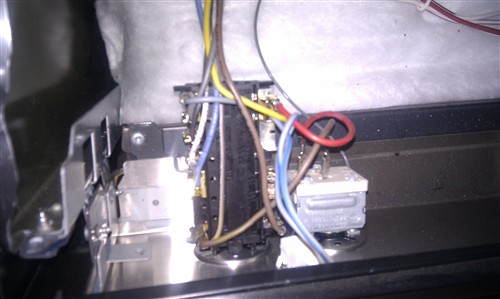

Hejsa, jeg har et Bosch Komfur hvor kontakten til ovnen smelter i den første kontakt (brun/brun) ledning, det betyder at jeg ikke kan starte oven selvfølgelig.
Sagen startet med at vi fik et brugt komfur, hvor vi fik at vide at ovenkontakten var i stykker, jeg bestiller så en ny direkte hos Bosch, får en ny kontakt hjem og installere den i stedet for den anden.
Ovn fungere og jeg tester det af og alt fungere som det skal, over under varme grill med mere..

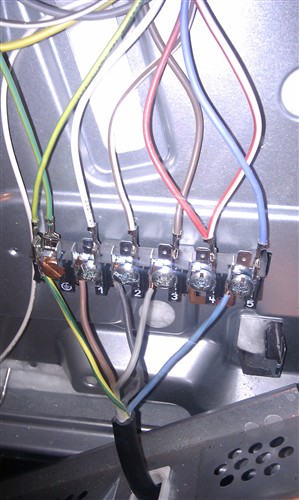

Jeg når sågar at lave en omgang boller i den, men næste gang jeg skal bruge oven, smelter kontakten igen, samme sted som sidst,  (se billede hvor de 2 brune ledninger samles) jeg har forsøgt at måle mig frem til om der kommer for meget strøm igennem, fra væggen, hvis jeg måler nul (blå) og så facerne, måler den 220 v på dem.
Jeg vedlægger billede af tilslutning, anvisning til ledninger samt kontakt.

Det er sandsynligvis en dårlig forbindelse - den brune ser ikke for god ud på billede 2.
Prøv at skille det ad og så samle det igen.
Dårlige forbindelser er ofte skyld i øget opvarmning.

Det er også der den er smeltet igen, men du mener at jeg skal prøve at afisolere den, Sætte en ny kabelsko på igen, så prøve at købe en ny kontakt og så se hvad der sker.
