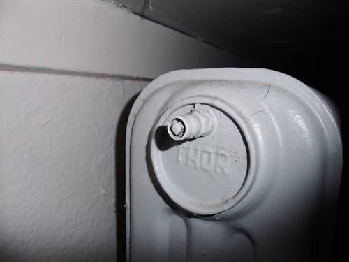

Udluftning af radiator, usikker mht. ventil
Jeg bor på øverste etage, og jeg vil meget gerne af med luften i mine radiatorer, men jeg er lidt i tvivl om, hvad jeg skal gøre med ventilen, der ses på mit vedhæftede billede. Jeg går ud fra, at jeg bare skal bruge en nøgle, der passer ind i huset, der ses på billedet, for at få åbnet for ventilen?
På forhånd tak og mvh.
Ja, den er til udluftning.
De fleste vvs forretninger har de nøgler.
Mvh Thomas Hansen
Husk nu at holde en klud under det lille hul hvor vandet kommer ud.
Rustent vand på gulvtæppet er ikke så smart.
Hej du skal bruge en special nøgle. Men husk at sige at det er en thor radiator du skal bruge den til. Erik
