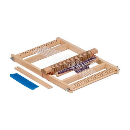

Min datter fik en væveramme i julegave
Der følger ingen brugsanvisning på dansk med og om det havde hjulpet er jeg ikke sikker på. Den engelske siger mig intet.
Selve det med at væve går nu nemt nok, problemet opstår først når jeg så skal have det af igen.
Er der nogen der ved hvordan man gør det. Skal man binde de tråde, der går på langs sammen eller?
Næste problem opstår når jeg skal have gjort væven køreklar igen.
Ifølge brugsanvisningen skal jeg bruge en tråd pr streng på langs, men som det er sat fast det på væven ligner det at der kun er en lang - uden at jeg iøvrigt helt kan se hvordan den er snoet.
Er der mon ikke en garvet håndarbejder herinde, der kan hjælpe mig. Evt henvise til en video på nettet, der viser how to do

Det er rigtigt at du skal trække trenden (de langsgående) en af gangen, de fastholdes ved at du laver 8 tals knuder i enden af hver enkelt, men kun i den ene ende i første omgant. Så starter du i den ende der vender mod brugeren. Trenden skal være mindst 5 gange så lang som væven er.
Du kan lave dig et trendbord ved at tage et brædt og slå et stort lodret sående søm i hver ende, længden skal svare til væven længde x 5, herpå vikler du så trenden op på.
Nu har jeg ikke talt hvor mange riller der var til trenden. Men du skal vikle lige så mange gange som der er riller. Når du så har det antal der skal bruges, lægger du lige et stykke line om trenden ca midt på sidder på trendbordet og binder det sammen og lige så ved hver ende, så klipper du trenden af bordet i hver ende v/ sømmene. nu står du så med et fint bundt som du kan trække en tråd (trend) ud af og kan lægge på væven en af gangen, husk knuderne. Du trækker hen over og lader overskudet hænge ned over eks. bordkanten. Når alle trends er sat på, skal du rulle den på i den ende der vender mod brugeren og afslutte med at binde 8 tals knuder i enderne helt oppe ved den rulle der er længst væk fra brugeren, det kan være lidt svært til du har taget på det for alle trendst skal have samme spændning. Herefter ruller du hele herligheden tilbage til den længst væk, så er den klar til en ny omgang.
Skuddet ( det er den tråd / garn hun væver med ) , skulle der ikke være de store ben i at vikle på skytterne.
Når du skal have det færdige resultat af skal du binde trenden sammen to og to, din datter kan således lave flere små stykker på væven, men det er altså en væv for dummies som du selv skriver, så fatter hun interesse for det så køb hende en rigtig ramme væv. En brugt kan sagtens gøre det godt.
Jeg har en liggende hvis det har din interesse.
Jeg glemte at skrive at for hver anden skud hun står i skal hun trække kammen ned så det bliver samlet til en fast del. mod sig selv.
Nu håber jeg du kan bruge bare lidt af det
V.h.  Håndværkeren

Hej Håndværker
Jeg har brugt dit 1. råd og det virkede fint. Blev bare lidt irriteret over din anden kommentar, men tak for hjælpen alligevel.
