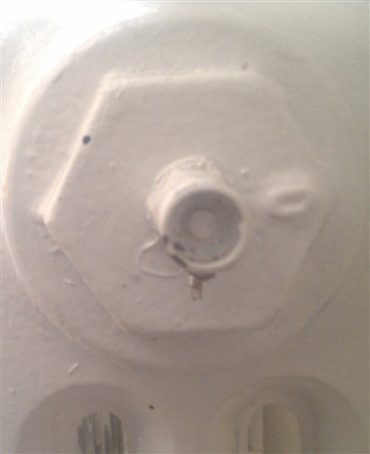

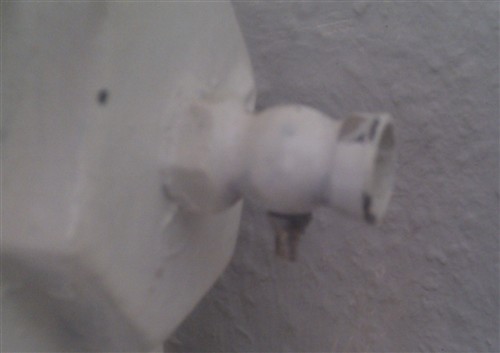

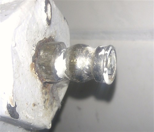

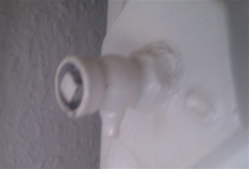

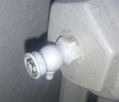

Jeg har brug for lidt hjælp til hvordan disse viste radiatorer udluftes?
Jeg tænker at man enten skal have en specialnøgle som kan gå ind og dreje på "møtriken" eller skrue på den tap der sidder på undersiden?

Du skal have fat i en særlig nøgle. "Tappen" på undersiden er der hvor luft hhv. vand kommer ud.
Bent.
du skal bruge en nøgle til luftskrue som du kan se på link (scroll lidt ned) den fås alle steder med vvsdele
http://www.hedestoker.dk/shop/category.asp?id=532
mange tak- det var super..
