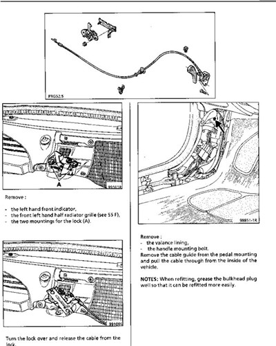

Hvis nogen sidder med løsningen eller har en tilsvarende model, ville et lille billede af låsemekanismen måske hjælpe.

Men sådan ser systemet f.eks. ud på en Megane:
