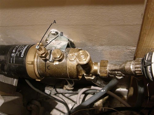

Er der nogen af jer som har en ide om hvad der er galt med min gulvvarme (vand) i badeværelset.
I løbet af efteråret har det med nogle ugers mellemrum holdt op med at virke. Vi prøvede at tænde og slukke men fordi det jo virker langsomt så fandt vi aldrig ud af om det hjalp. Men som regel er der kommet liv i det igen.
Nå men nu virker det ikke længere - slet ikke.
Pumpen er en Wirsbo UP 15 14 b.
Mit spørgsmål er:
Kan det være fordi det skal luftes ud, det for varme fra fjernvarmen?
Jeg kan høre pumpen brumer lige så stillle når jeg lægger hovedet på.
Den grønne lampe på pumpen lyser.
De to rør som gå ind til kassen med pumpen og termostaten er begge varme. Den ene er dog noget varmere end den andet.
Hvordan kan man ellers lave en fejlfinding på sit gulvvarme?
Se vedlagte foto.
Håber I kan hjælpe!

Hej ole igen. Se vedlagte foto. Kan ikke se noget.
Hygger mig bare (:
Saninetto, det er kun os, der har været med her på forumet i længere tid, der kan se fotoet.
Måske kan du bede moderator om at blive opgraderet.
Noget kunne tyde på, at der mangler vand i systemet, eftersom det ene rør er varmere end det andet. Jeg er dog ingen specialist – det er blot et gæt!
Det kan sagtens være en utæthed. Hvis fyret taber vand så prøv at lukke af for den sektion af gulvvarmen.. Vi har i vores hus bøvlet rigtig meget med gulvvarme og utætheder at vi simpelthen har fået installeret radiator i hele huset istedet for.

Hej ole igen. Se vedlagte foto. Kan ikke se noget. Prøv at tage pumpe huset af så kan du se om svinghjulet løber rundt. Erik

God ide. Ved at slå dele af systemet fra - så kan jeg jo se, om det er der, problemet er.
