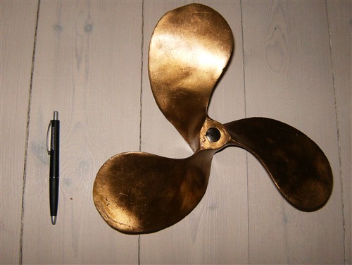

Så tror jeg at det lykkedes mig at finde en skrue til min 5 hk Marstaller, jeg har i hvert fald købt den til en 5 hk Marstaller, men om det er korrekt håber jeg på at få bekræftet herinde.
Dia. 250 mm.
Der er hugget i 5 tal i navet hvis det har noget betydning.
Jeg håber at nogle kan bekræfte 100% at det er den rigtige vare jeg købt.

5 tallet i navet, kunne jo betyde den har 5" stigning, dog lyder det umidelbart lidt lavt.
Men om det er passende til din motot/båd, skal jeg ikke kloge mig på.
Det er jo flere parametre der spiller ind....
mvh jens
Jeg vil ihvertfald anbefale dig at få den afbalangeret inden du montere den på båden.

Af hvilken årsag udover at være sikker på at den ikke vil skabe vibrationer?
Mvh. K.Davidsen
og måske et ødelagt stævnrør...
En brugt propel, ville jeg nok ofre en afballancering af..

Jeg lytter til de erfarne.. den er i dag sendt til afbalancering i jylland.
Mvh. K.Davidsen
Er du sikker på den passer, til din båd/motor?
Du kunne jo sagtens lave en prøvesejlads, uden afbalangseringen...
mvh jens
det lyder ikke helt skævt med den propel, hvis du går ind og kigger på de tabeller der er lavet til beregning, af propelstørrelse. den eneste faktor vi ikke kender, er længden af vandlinien, og vægten på skibet.....

Prøvesejlads er i øjeblikket udelukket, motoren er adskildt og båden ligger på land.
Jeg er så godt som sikker på at den kan bruges til motor/båd..
