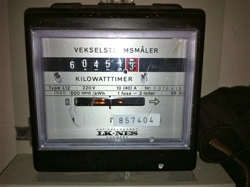

hvis du kan tage et billed af elmåleren(selve kwh tælleren) så ku vi se om det er en 3 faset måler

NB. billede af kwh tælleren er vedhæftet...
DOG, så har jeg lige snakket med min underbo der mente af min nabo havde fået trukket 400V til sin lejlighed i forlængelse af renovering for nogle år tilbage (kablet løber ved bagtrappen, og min eltavle er stort set klods op af bagtrappen). Kan jeg "nasse" mig ind på det kabel, og få 400V til min tavle uden at naboen mister strøm?

Ja din måler ramme SKAL skiftes. du kan ikke få mere strøm gennem den måler du har nu, og en ny måler kræver en ny målertavle.
