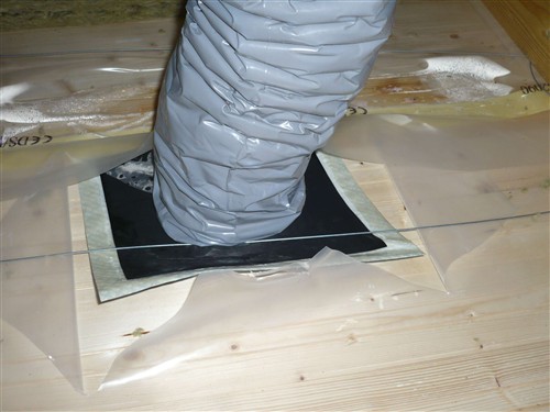

Jeg er den lykkelige ejer af et LTR 3 EC varmegenvindingsanlæg. Knap så lykkelig er jeg pga. kondens dannet i nærhed af indblæs og udsug.
Der løber kondens hen over træloftet. Jeg fandt ud af det ved der dryppede vand ind gennem knast i stue og i soveværelse. Jeg bor i et 3 år gl. hus Umiddelbart ser isolering/udluftning ok ud. Men kondens er jo så vidt jeg ved "varm møder kold".

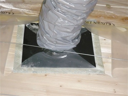

Genvækstanlægget kører ud fra hvad jeg ved upåklageligt. Har også lige skiftet filter. Efter at have løftet isolering væk, kan jeg se kondens dannet lige ved manchet.
Se billede: http://bricksite.com/hindbaervej7/billeder
Er der en af jer der ved om manchet er monteret korrekt?

det var dog en være gang sjusk , den måde det er lavet på
se at få lavet de gennemføringer ordentlig og så få lavet det lovpligtige eftersyn af en fagmand
kunne tyde på at der enten er noget der er monteret forkert eller ikke justeret rigtigt
det kan nemt være der skal en større rensning til hvis det ikke har kørt rigtigt
og pas på hvem du bruger til eftersynet , der er mange der kalder sig autoriseret ventlationsfirmaer , som ikke kan finde ud af at indstille det rigtigt
Kan du se, at gennemføringer ikke er korrekt udførte? Hvordan kan de næsten lave dem anderledes? (jeg spørger af uvidenhed :-))

Håber at du har pillet dampspærre tapen af, rundt vent. gennemføringen for at bedre kunne se.

Jeg regner med, at få et isolatørfirma (skal have fundet et) til, at give det hele en gennemgang i det tidlige forår. Jeg har haft tapen af rundt om ved ventilationsgannemføringen, og konstateret der er tørt.
