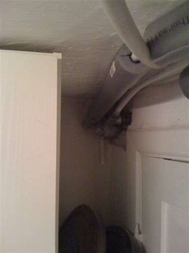

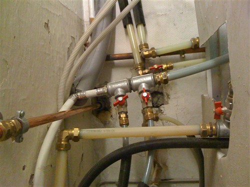

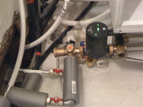

Jeg har et 2 plans hus fra 1932 og har et tostrenget varmesystem som kører på fjernvarme med varmeveksler. Systemet har kørt upåklageligt med 10 radiatorer + gulvvarme på badeværelse med egen shunt. Nu har jeg fået lavet gulvvarme i kælder - 20 kvm - med egen shunt. Shunten sidder i kælderen og er koblet til den ene af to fremløb. Nu har de radiatorer som sidder efter kældershunten svært ved at blive varme. Det andet fremløb kører upåklageligt.

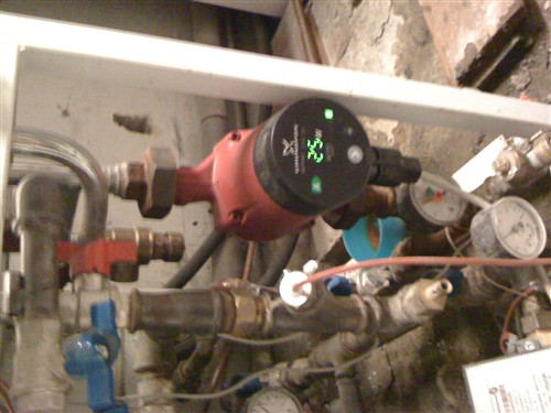

VVS som lavede det har anbefalet mig at skifte cirkulationspumpen ud med en ny (25-60) Men kun hvis jeg lukker for kældershunten og sætter den nye Alpha2 pumpe på fuld skyrke kommer der ok. varme (selvom der er en radiator der slet ikke vil blive varme) Jeg har udluftet og checket termostaterne men intet hjælper.
Hvad kan det være?
