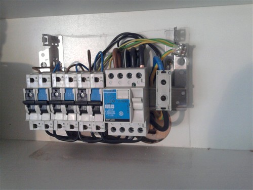

Udskifte sikringsgruppen fra 10A til 13A
Er det nemt at udskifte 10A automatsikring til 13A? (Købes på Harald Nyborg?)

I gruppeafsætningen er det fatalt at lave en fejl. Der sidder store sikringer foran, der ikke lige brænder over og kortslutningsniveauet er det højeste i huset - derfor !
Der ret store krav til hovedtavler/gruppetavler - og hold jer så lige fra de onkel Harald ting, please - brug mærkevarer fra Siemens,Merlin Gerin, ABB o. a. som har styr på tingene og kan dokumentere det.

Det er nu LK og slet ikke automat dem der sidder der..  - Men ja, det er da bare at sætte en 13A sikring i de nuværende skuffer..
 Skal det gøres ordentlig - skal du gøre det selv
OK. Men hvorfor installere LK, og ikke automat?

Så, jeg skal blot ud og købe en 13A sikring og smide den ind i skuffen? Hvad hedder denne type sikring?
Skrevet af sipher på 28 nov 2010 19:01
Ja, det er langt det fornuftigste - det er en neozed 13 A.
Grunden til at jeg skriver det fornuftigste er at der kan være en grund til at der er anvendt smeltesikringer og ikke automatsikringer.
Hvis kortslutningsniveauet i din bolig er højere end 6 kA kan en alm. standard automat ikke benyttes. Det kan sagtens være tilfældet hvis transformerstationen ligger lige op ad.
En smeltesikring derimod har en højere kortslutningsværdi og virker strømbegrænsende i tilfælde af kortslutning - det gør en automat ikke - den ser kortslutningen og afbryder efter typisk 0,2 sec. ligegyldigt hvor stor kortslutningsstrømmen er - og er automaten ikke dimensioneret rigtigt brænder den af !

Den ser noget hjemmelavet ud den tavle der, og hvorfor er der blød "lampeledning" i toppen af dine grupper....
Eller er det bare billedet der snyder ?
