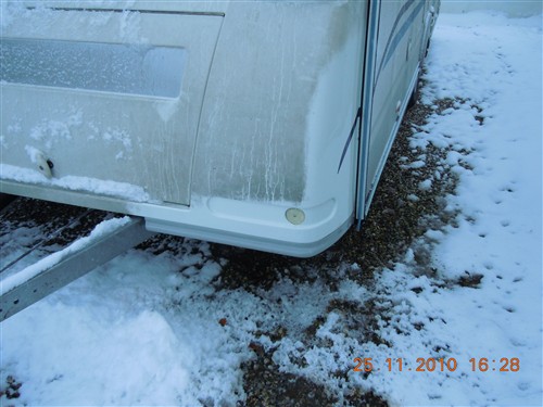

Olie på glasfiber front af campingvogn
Her i weekenden "eksploderede" min meget dyrt renoverede turbo på min dieselbil.
Det resulterede i et enormt oliesvineri på fronten af min campingvogn. Ikke alene er det sort motorolie, med det har også lige været en tur igennem udstødningen, så det er voldsomt farvet.
Hvad kan man bedst fjerne dette med?
Jeg lurer på, om man indledningsvist skulle vaske det ned i petroleum før sæbeafvaskning, eller???

Hvis det er ægte glasfiber så kan du bruge petrolium er det derimod en form for plastick, vil jeg fraråde dig at bruge petrol. Brug istedet en ganske almindelig opvaske sæbe uden vand, den for jo olien til at koarkulere /skille og så kan det meste jo skylles af med vand bagefter.

Jeg ville jo gerne have det hele af, men er stødt ind i et begreb, "coating" som kan være sårbar.

Jamen det er jo blot et spørgsmål om hvorlænge du "vasker" det af med ren opvaskesæbe. Du ved  da godt hvad der sker når sulfoen rammer olien, og det er faktisk den mest skånsomme måde at gøre det på
Jeg forsøgte mig med autoshampoo og jo, det lader sig gøre, men det er en langsommelig og kold affære

Jo det er da også den rette fremgangs måde, når man tænker på at der er voks i autochampo

Det er så sørgmodigt at stå ude i kulde og sne og først tø is op, for så at slæbe i det stads.
Jeg var inde ved en campingvognsforhandler og få noget af deres proff. rengøringsmidler samt flydende voks uden slibende elementer. Det skulle ikke skade på nogen måde. Men med den vejrudsigt bliver det nok heller i de første par dage, selv om det piner mig voldsomt at se på det svineri, hvergang jeg slæber brændsel lige forbi.
