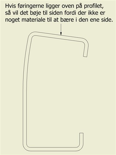

Beklager at der er gået noget tid, men har haft ret travlt. Takker for udregningerne, det kunne jo dog lyde til at c-profil er vejen at gå. Hvis der er andre interesserede fandt denne side, som kan beregne deflektion på firkantprofiler: http://metalgeek.com/static/deflection.php
Jeg har dog ikke kunnet finde noget over deflektionsberegning af c-profiler, men efter hvad du skriver, kan den vel ikke være ret stor, så længe de vendes på højkant.
Med hensyn til designet har jeg fulgt udviklingen af din maskine en del, og kunne forstille mig, at jeg har været igennem en del af de samme overvejelser
Jeg kan ikke helt bestemme mig for, om de C-profiler som rammen skal bygges om af, skal ligge ned som i dine tidligere udkast, eller om de skal stå på højkant som i din nuværende maskine.
http://i676.photobucket.com/albums/...nedker.jpghttp://i676.photobucket.com/albums/...000539.jpgVed du hvad deflektionen er på 100x50x3 stål c-profier, over et spænd på 125cm og en vægt på midten på 30kg?
