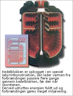

Ja, der ser man jo princippet klart.
Men MS20 kedlen er opbygget lidt specielt.
Jeg har fundet en illustration, men der er delte meninger om, hvordan man tyder den.
Den svarer ikke helt til virkeligheden mht. pladernes størrelse.
