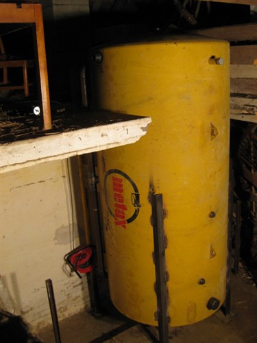

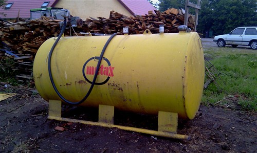

Tag to eller tre 1500 l og så evt en 50 kw, - så er du ved at være kørende
. For hvis du har en Baxi 2,5 nu, som kører rimeligt om vinteren, så har du altså også et rimeligt stort varmeforbrug.
Alternativt et lille pillefyr med selvtænder ved siden af. Så har du altid varme, og jeg må indrømme, at jeg synes at comfort nogle gange undervurderes lidt
Problemet ved for lille kapacitet, er jo at man kan blive nødt til at forlade et godt selskab, blot fordi man skal hjem og fyre, fordi det fryser 10 grader udenfor.
Hvis vi siger at kedlen yder 28 kw i snit, delta-T er 45 grader, og huset forbruger 12 kw i timen, så i følge Biovarme's beregner vil det tage 5 timer at varme en 1500 l akku op, og kun 6,5 time at køle den ned igen.
