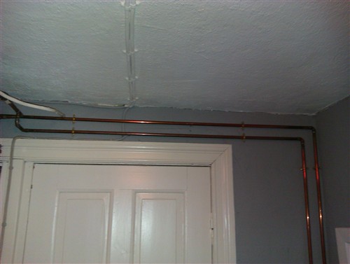

Hej.
Går med planer om at isolere loftet i min entre, da der kun er 10cm betondæk som tag, og så ikke mere. så varmen forsvinder lige op gennem loftet.
Isoleringen er kun en midlertidig løsning over en 5 årig periode da bygningen så vil blive lavet helt om, men mener godt dette kan betale sig i varme, eller hva mener i?

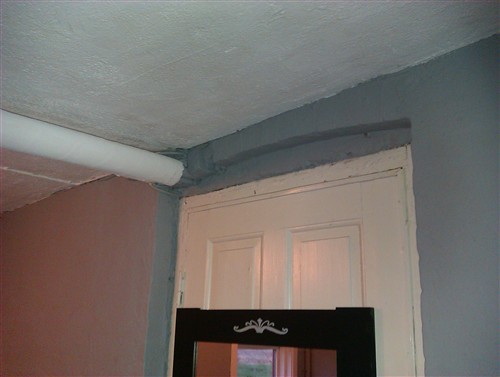

Men der nogen forhindringer i loftet som i kan se på billederne:
Fra loft til overkant kobberør er der 7cm
Fra loft til overkant bue ved dør der der 9cm.
Min plan var så at lave et skillet af lægter og så isolere med 50mm og så dampspærrer og så loft derunder. Da jeg så ik kommer i kambulage med rør og dørhul.
Og Mener da selv bare 50mm vil isolere en hel del? Eller hva mener i?
Har i nogen gode ideer ?
Se evt på billed
Mvh
Philip

Ja det vil det. Meget.
Men du bør tænke i andre baner.
Nu ved jeg ikke hvad rumhøjden er, men et tykkere lag ville være godt. Måske 15 cm - undtagen langs væggene hvor der er plads til 9 cm. Derved fremkommer en slags frise eller fals, hvor der er plads til rør og dørbue.
Og selv om jeg nok får skæld ud nu.
Brug flamingo, eller evt. mineraluld terrænbatts.
Fordi det gælder om at få den absolut bedst mulige varmeisolering på et lille areal.
Pladerne skal klæbes op, med omhu. Måske i to lag.
Skal det være fint limes en tynd loftplade på, men ellers kan flamingoen bare males.

hmm lurer lidt på hvorfor du mener flamingo kan bruges. Såvidt jeg husker har flamingo da ikke højere isoleringsværdi end f.eks. rockwoll.
Jeg ville smække 50mm op, forskalle og smide et lag gips på. Dampspærre er ikke nødvendig. Du kan selvfølgelig lave en frise som foreslået, men det er meget at gøre ud af en midlertidig løsning. Og med mindre dine døre er meget høje er lofthøjden vel også begrænset
Jeg ville købe nogle af de der gipsplader som har klistret et lag flamingo på bagsiden (de fåes også med rockwoll), fordelen er at du får isolering, dampspære og gips op i en arbejdsgang og det er super nemt at sætte op f.eks. i et loft
Ja de koster lidt mere - men det er hurtigt tjent ind og rummet er trods alt begrænset i størrelse
Selv 50mm gør en stor forskel i hvor meget varme der fiser ud

hpox forslag med isolering er ikke så ringe endda.
Jeg ville nok smide en 50mm isolering på loftet, som limes til betonflladen, herefter afslutte med at lime ecophon eller rockfon loftplader direkte på isoleringen, så har du hermed opnået ca. 70 mm isollering, som står flot og færdig af en omgang...
