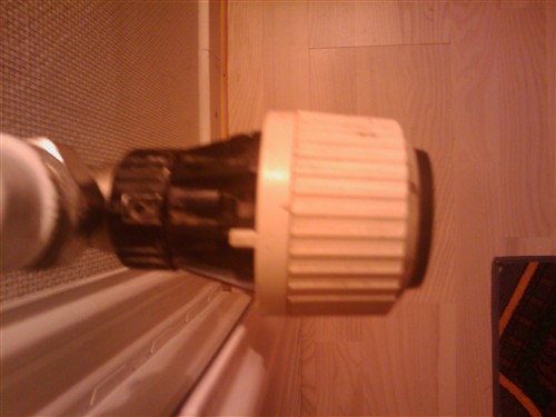

termostat der ikke vil af.
Jeg har en termostat på en radiator, som jeg ikke kan få af.
På de andre termostater jeg har, er der en skrue, som kan løsnes, men det er der ikke på denne. Håber der er nogen der kan hjælpe.
Den type har en lille umbraco pinolskrue i kransen , hvis den er groet fast er der nok ikke andet for end at knække den af og købe et nyt følerhoved
tak
Syntes bare hullet var for rundt til en umbraco nøgle
men jeg vil da helt klart prøve det af.
