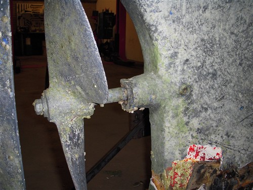

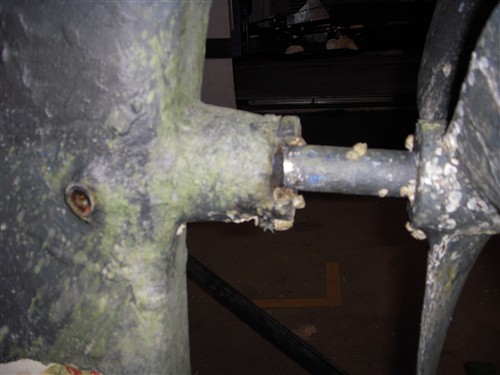

[email protected] Trådstarter 176 9800 30-11-2010 20:00 Her skulle være et billede..Hvad er hullet i siden iøvrigt til , der er et tilsvarende på den anden side , sidder skruen ikke lidt for langt ude af stævnrør..
Finn Gevind 585 5900 01-12-2010 03:06 Hej Hald Du kan finde ud af om lejerne er slidt ved at rykke sideværts i skrueakslen, hvis du kan mærke at akslen giver sig sideværts ( mere end en halv millimeter, ved godt at det foregår noget på "gefuul" ) Så ville jeg begynde at spekulere i et nyt stævnrørsleje. Kender du ikke en på havnen der ved lidt om tingene. De 2 huller du skriver om er vandindtag til agterlejet, da gummilejer ALTID er vandsmurte. Din skrueaksel ser godtnok ud til at rage lidt ud, en tommelfingerregel siger at afstanden fra det yderste af stævnrørslejet og til det inderste af skruen max må være det samme som skrueakslens tykkelse. Men det ville jeg tage med en gran salt. Er pakdåse utæt? larmer skruetøjet når du sejler? hvis ikke ville jeg vælge at tage en sæson uden at gøre noget. Man skal altid lige erfare hvordan " damperen " ter sig. Mvh Finn
