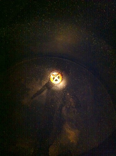

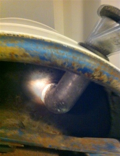

Er der nogen der har en ide om hvordan den originale hane sidder fast på en gasgruekedel fra Derby, med emaljebelægning. Jeg kunne forestille mig at det er risten i bunden af kedlen som er skruet på røret, men jeg har bakset og drejet i den rist uden held. Den originale hane skal skiftes til en i rustfrit stål, som derved også passer på en slange. Det gør den originale ikke fordi den er for stor og oval.

Jeg er ikke 100 % sikker, men mener at have set at de er trykket sammen med en låsering imellem studsen og røret. Der er ikke andet at gøre, end på med vinkelsliberen !

Det blev skåret af med en bajonetsav og flækket. Det viste sig at der VAR gevind i, men gammelt skidt, ir, rust mv, gjorde at det ikke ville rokke sig en my.
