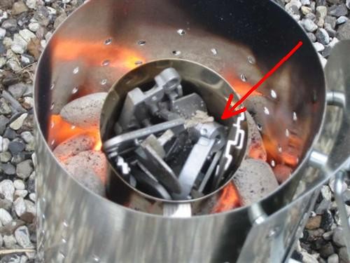

Det var der jeg har set dem blive genbrugt til noget mere holdbart, Michael:-)
Mvh Adam
Ha, ha...
Godt spottet, Adam. Du har fuldstændig ret. Mine gamle fjeder-koblinger blev smeltet om til lejeblok for min fræsespindel, og nu har jeg glæde af dem næsten hver dag.
