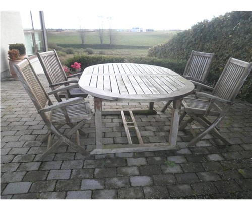

Jeg har fået rode mig ud i at købe et sæt Maghoni møbler til uden for.
Jeg har købt dem brugt og de har ikke fået nået olie eller nået i de 3 år folken har haft dem.
Jeg købte dem for at ha nået og rode med ude i mit værksted her i vinter.

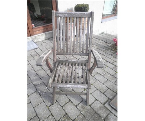

De er helt grå men ellers er de helt ok.
Min ide var at damprenser dem på fuld hammer lad dem tørre også give dem et par lag olie men det siger min kone man ikke må.
Kunne man muligvis slibe dem med nået fint fint sandpapir så de bliver helt glatte før man giver dem olie ?? .
Jeg er lidt i 7 sind og håber på lidt hjælp herinde så alle ider er velkommen .
PS: hos mig komme havemøbler naturligvis ind for vinter

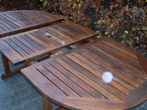

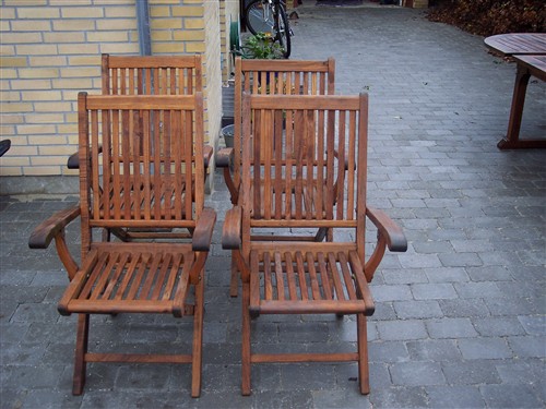

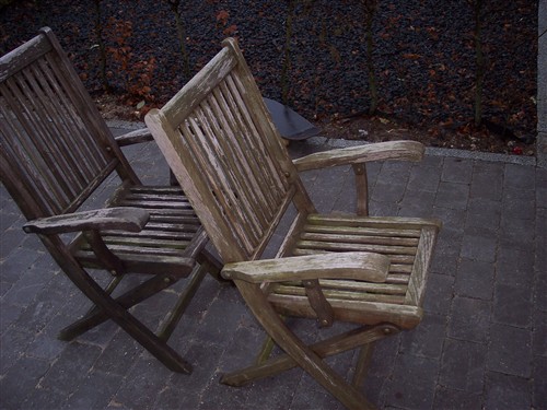

Her er de før og efter vask , de blev vaske i flydende afløbsrens og bagefter saltsyre (opskrift hente i dette forum trærens )
nu skal de ind og stå i min garage 14 dages tid til de er helt tøre, så få de en omgang med en korn 100 også ædeltræsolie, gætter på 3 4 lag.
Jeg vil give dem 1 lag lad det tøre i 20 30 min så tøredem af og lad dem stå et par dage så sliber jeg lige med en korn 180 inden de få næste lag

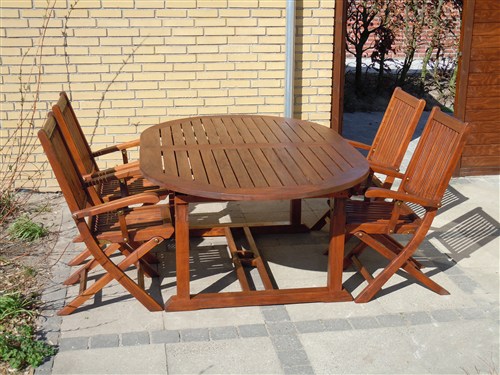

Så blev de færdig langt om længe.
Det blev så 2 uger efter vi hade fået et helt nyt sæt i gave hmm
Nå men i skal ikke snydes og til sidst kom de til at se sådan her ud, men sikker et arbejdet med at slibe dem ned
