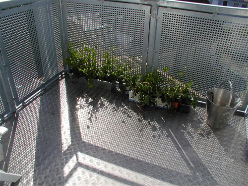

På billedet ses mine forsøg fra i sommers på  at spire nyafklippede skud i mælkekartoner  fra naboens vedbend. Det viste sig hurtigt at være umuligt, da vinden rev så meget i skuddende at de aldrig fik ro til at danne rødder.
Så de blev alle placeret i zinkspanden som ses på billedet herunder taget i dag, hvor de får lov at overvintre og de ser ud til at klare sig - i det mindste er de ikke døde så jeg må antage at de har formået at danne rødder.

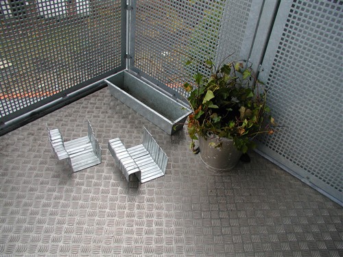

I går var jeg så igang med at fuske lidt med 12 m galvaniseret båndjern og en rendejernsbukker for at danne 12 sæt altankassebeslag.
12 sæt købte, justerbare altankassebeslag som alligevel ikke ville passe, kr 600.
12 sæt hjemmefuskede altankassebeslag som passer perfekt, kr 200.
Beslagene til venstre er til de nederste altankasser langs gulvet så nu forestår der blot at bestille 10 stk.  80cm zinkaltankasser mere til foråret.
