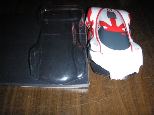

Jeg søger en måde at få en overdel i tyndt plast til at blive solid.
det drejer sig om overdelen til en 1/32 DREAMSLOTCAR beregnet til at køre på racerbane men den orginale "krop" er for blød og da man havner på gulvet er den sårbar.
Håber på nogle gode forslag.

nu ligger landet sådan at i den klub jeg kører i er alt tiladt...
dvs kraftige magnetter samt hurtige motorer.
Så når bilen ryger en tur på gulvet så går overdelen i stykker
se bilede.

Du bruger en forkert type kunststof.
Skift til polycarbonat (Lexan), det er det som RC-bilerne bruger, det knækker ikke.

Vacuuform og så laver du så mange du skal bruge Går den itu så skifter du bare !

Vacuuform er en nem og god process til at fremsille simple plastic emner, jeg vil faktisk næsten sætte penge på at det gennemsigtige kaross som du har på billedet er vacuuformet ! Der var faktisk engang i 60erne hvor man kunne købe sådan en vacuuformer som legetøj i USA.... jeg er bare født for sent Den hedder vac-u-form
