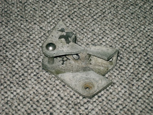

Jeg har været så uheldig at knække den ene holder på masten til sallingshornene. Jeg tror holderen er lavet af aluminium.
Kan det lade sig gøre at lime det med en eller anden form for "superlim", så det kan holde til de påvirkninger, et sådan beslag bliver udsat for, eller er der andre reparationsforslag?

Hvis ikke den tæret for meget kan den tik svejses.. der er intet lim der holder.
Jeg ved ikke om der er nogen der kender en svejser i området for dit postnummer.
Ellers skal du finde et riggerværksted som har kontakter til sådanne håndværkere.

For at kunne Tig svejse i aluminium skal emnet være helt rent.
Og det er dit jo just ikke. Det har været udsat for vejrets påvirkninger.
Og jeg tvivler på, at det kan slibes helt rent.
”Gammelt” aluminium er noget møj at svejse i.
Jeg siger ikke, det ikke kan lade sig gøre, men jeg ville aldrig turde stole på, at det kan holde optimalt.
Selve brudfladen er ren, så det burde vel være muligt at få udført en holdbar TIG-svejsning." height="20" src="/DesktopModules/ActiveForums/themes/LDS/emoticons/doze.gif" width="20">
Det er ikke nok at brudfladen er ren. Det omgivende materiale skal også være det.
Jeg har haft problemer med at svejse i nyt profil alu, der har ligget på lager ude under halvtag.
Selv om svejse området var gjort omhyggeligt rent. Hvilket er et must - især for alu.
Urenheder går ind i metallerne. Bare spørg enhver der har Tigsvejset i rengjorte brugte rustfaste materialer fra et slagteri.
Det stinker af h…. til.
Dertil kommer at du her har en ikke ret lang svejsesøm, og alu svejsninger er i forvejen ikke specielt stærke.
Køb et nyt.

Jeg bliver tilsyneladende nødt til at opgive mit lille reparationsprojekt og istedet forsøge om jeg kan finde et nyt/brugt beslag.
Hvis ikke man kan svejse det ordenligt, giver det sig selv.. "slidt" alu forsvinder når de prøver at svejse..
Hvis en svejser siger det han laver er okay og du selv kan se det er i orden så er det i orden..
MÅske du skulle forebygge at det bliver ødelagt igen.. den må jo komme noget træthed i metallet.
Jeg har sejlet 10 år med et svejset alu beslag der holdt bommen på en 6 meter sejlbåd.
Men ellers skal du sende billeder til John Mast i Ishøj.

Selvfølgelig kam det Tig svejses
det skal bare skærpes lidt op og være 100% rent (har gjort noget tilsvarende et par gange)
Ellers må du få en rustfri smed til at lave dig et nyt
Og går det helt i hårdknude ,sender du det til mig så skal jeg laveet nyt i rustfri
Tim
Og førøvrigt
er jeg næsten 100 på at L 23 sejlerne køber nye beslag til salling horn hos John Mast
