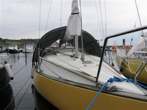

Det er nu ikke alle med prædikestol, der har det problem. Min båd har, som du kan se på billedet, en forholdsvis kort prædikestol, og søgelænderet monteret i bunden af røret.
Det betyder at fokken/genoaen kan komme forbi, uden problemer.
Måske kan du få sænket og kortet din prædikestol af?
