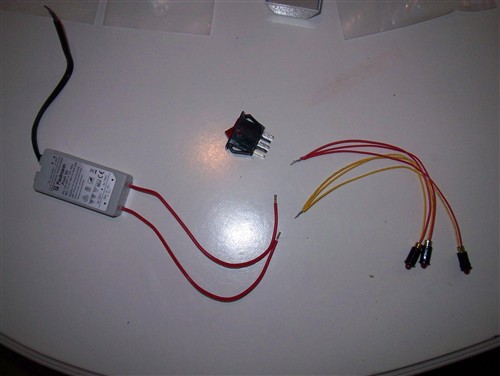

Hejsa. Jeg er ved at bygge lydstudie og skal i den forbindelse have etableret 3 små diode 12v lyskilder samt en afbryder med lys i. De 3 dioder skal sidde ved døren til optagerummet og kontakten i studiet. Altså som en "recording-afvarsel". Mit spørgsmål er så bare hvordan dette forbindes?

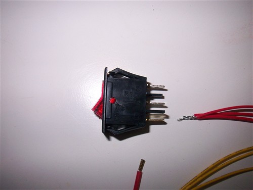

Din kontakt skal sættes ind med et midterben og et yder ben til kredsløbet.

Dioderne er mærket med 12v. Jeg kan sagtens fådem til at lyse ved at sætte strømen direkte til, altså uden afbryder. Afbryderen kan jeg dog ikke finde ud af at montere korrekt!!
Prøv dig frem. den kan monteres på 3 måder. en eller to af dem virker.

det har jeg gjort, men kontakten vil ikke lyse!!! den virker dog.. hmmm....
Dioderne lyser, men kontakten lyser ikke, er det rigtigt?
Når jeg kigger på den afbryder ligner den nærmere en type med glimlampe end med LED.
Glimlamper virker kun på 230 V.

nej det er til 12 v
