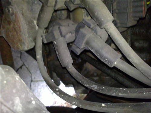

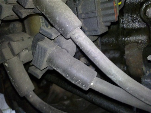

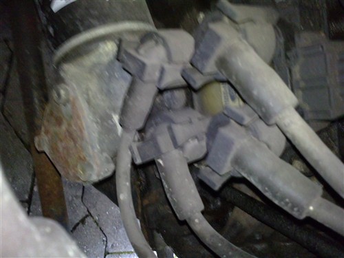

Min Ford Fiesta '94 1.3 har udviklet lidt startproblemer her ved vinterens komme. Det er primært i fugtigt vejr den er lidt svær at starte/holde igang. Går ud fra det, ret klassisk, er fugt i strømfordeleren men kan ikke lige lure hvordan det skilles ad? De 4 tændkabler samles ind mod kabinen, har prøvet at tage et billede af det, men der er ikke meget plads. Vedhæfter dem dog alligevel.
Er det mon noget man kan afmotere helt?
Nogle erfaringer?

Din bil har ikke strømfordeler - den har i stedet 2 dobbelte tændspoler.
Det vil hekt sikkert hjælpe på dine startproblemer hvis du fik gjort hele tændingssystemer rent (kabler-hætter og spoler )

Er spolerne nemme at afmontere? Det er ikke lige til at komme til at rengøre dem hvor de sidder nemlig

du skal ikke afmontere dine spoler - du kan bare afmontere dine kabler, du skal bare klemme de 2 "flige" som sidder på hver side af hætten, der går til spolen, så kan kablerne trækkes af.
Tør tilslutningerne der hvor kablerne sidder samt omgivelserne af med en spritklud så er det helt fint.
