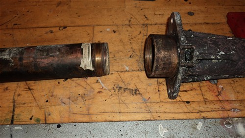

Samling af stævnrør softice 83 6740 01-11-2010 20:49 Da jeg afmonterede stævnrøret, var der pakgarn på gevindene. Nu skal jeg samle det igen og ville gerne vide om der skal noget låseolie på gevindet sammen med pakgarnet eller er det bare nok med garn? 5 svar Følg tråden Annonce Annonce Annonce
Ulf 108 3390 01-11-2010 22:00 Teflon "tape" er nemt at arbejde med, og kan adskilles igen. De tynde ruller man ser allevegne er ikke velegnet til større rør. Der fås en maxi version som også er noget tykkere.Pakgarn er til VVS. Brug ikke låsevæske, med mindre det står i manualen. Bruger du låsevæske så vær sikker på at det er den korrekte type - mange kan ikke adskilles igen!MVHUlf Det er nemmere at hamre en skrue i, end at skrue et søm i....
Håndværkeren 20251 01-11-2010 22:01 Du skal bruge pakkegarn (blår) og pakkepasta, det er ikke nok bare at bruge pakkegarn. Husk at lægger det rigtigt omkring gevindet !
softice Trådstarter 83 6740 01-11-2010 22:08 Ok det er også den konklusion jeg er kommet til.Mange tak for hjælpen
lynæs 5071 5400 02-11-2010 10:14 Det vlle nok være smart at bruge teflon, ujævnt fordelt pakgarn, kan måske medføre en skævspænding. Dersom røret er beregnet til at skrues helt i bund, pas på at ingen pakning er er imellem rør og bund i endeflancen. Lav det selv - det gi'r de bedste klagemulighederErikChristensen
je__ns 8514 0 02-11-2010 17:24 Paktråd fra loctite, er et rigtig godt alternativ til både teflontape og pakgarn, findes også i små ruller.http://www.loctite55.dk/?FOLDERID=18297http://rtf.dk/basket.php?action=dos...erms=tekstmvh jens
