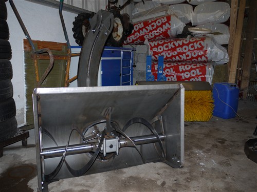

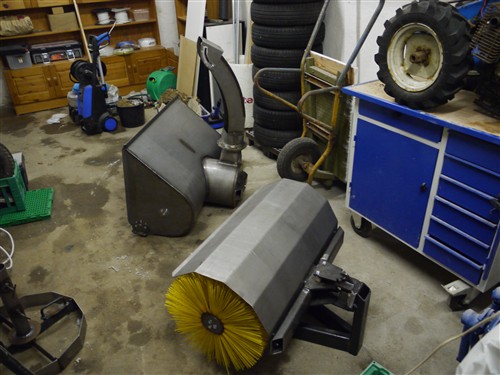

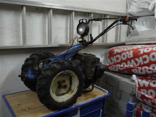

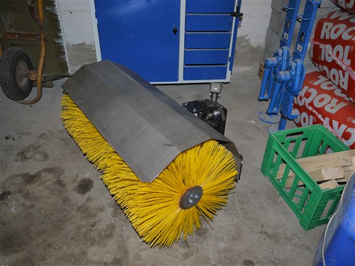

som udgangsprunkt er det vist er større agregat der skal på for at kosten kan køre på en fræser (så en texas den anden dag med alt muligt skruet på for at kunne koste). Og glæden ved det blad ophører når sneen bliver tung hvis ikke du vinkler det og sætter kæder på.. MEN har du mod på at lege med maskinen, så kan man kun få noget godt ud af at prøve at bygge selv.. Går selv og venter på at få mere sne så konen kan tage billeder af min hjemmebyggede kost i aktion.. Men i kan lige få et par billeder taget kort efter min svendeprøve...
Laver alt i smede arbejde og simple drejeopgaver.

Det ser sgu godt ud det der!

Til M. Andresen.
Uha uha uha, det er godt nok smukt grej, og flot arbejde du her præsenterer. En anden én må, med alle de tommeltotter der er groet ud, "nøjes" med det man kan købe som "metervarer". Ikke fordi der er noget i vejen med det som sådan, men der er så nogle der har noget som ikke alle andre også har :-)) (Misundelig smiley)

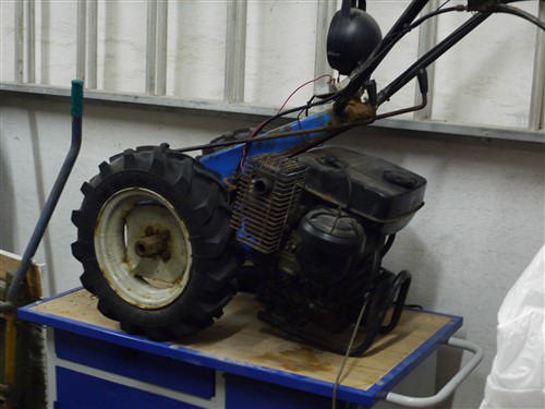

Hehe tak for de fine ord. :-) jeg går pt og roder med en lynkobling mellem de to værktøjer for den pto der sidder på maskinen kan man ikke fÅ en modpart til mere....
Ja, det ser virkelig tiltalende ud, det projekt du har gang i der - skal du så have tingene lakeret i en flot farve, eller er det meningen de skal forblive som de er?
I øvrigt super indlysende ting at lave til sin svendeprøve i disse tider - god idé ;-)
Lars F.
Maskinerne blev lavet i februar måned i år så det var lige nøjagtigt for sent til at teste dengang... :-D Jeg har ikke haft råd til at få dem lakeret i ordentligt kvalitet ud og pulverlak som ikke rigtigt holder i længden.. Så jeg valgte at hurtig male dem med sort hammerrite da den første faldt så tidligt... så kosten har fået et tykt lag hammerrite og sneslynge mangler lige de sidste detaljer inden den skal males og igang
Lærer og sensore på skolen var vildt imponerede da mine maskiner stod blandt de andres. Min makker og jeg fik også flotte karakere for dem, så det var sq fedt nok da. Til sommmer skal begge maskiner nok skilles af igen og lakeres med epoxy maling fra tankbiler, det skulle holde til det meste..
Men pt er det kun kosten der er igang og den er ikke helt perfekt endnu Så jeg er igang med at lave lynkobling-system og lidt derudover
