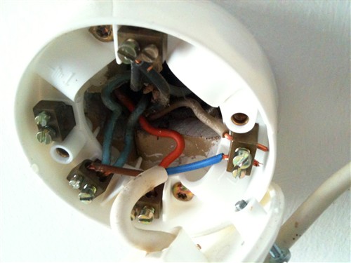

To lamper på ét gammelt loftudtag (se billede)
Håber nogen kan hjælpe mig med denne el installation.
Det er min plan at have to seperate lamper sat i dette gamle loft udtag.
Men hvilken favekombination skal man benytte.
Den øverste sorte giver altid udslag på polsøgeren uanset om der er tændt på stikkontakterne eller ej, hvorimod blå og rød kun giver udslag når der tændes på de respektive kontakter på væggen (2 seperate kontakter)
På forhånd tak for svar.
Den anden lampe skal formentlig monteres på blå og rød..

Rød kan meget vel være jord.
Hvis lamperne skal tænde samtidigt skal de monteres samme sted.
Jacob
Mange tak for hjælpen.
Det hjalp at sætte anden lampe i blå og rød.

Der er en overordnet regl med el. ved man ikke hvad man gør skal man lade være.
Den gul/grønne er altid jord. den er hellig.
den blå er null men ikke hellig så den kan være brugt til noget andet.
sort og/eller brun er typisk en fase
er der en anden farve der stikker ud kan det være ladningen fra kontakten. i gamle instalationer er rød typisk jord. da reglerne var anderledes dengang.
Håber det hjalp.
