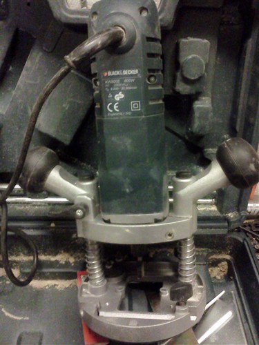

I den forbindelse har jeg en 800w black & decker overfræser 8.000 ~ 30.000 rpm...
Er den god nok og er den kompitabel med det værktøj der kan købes??? Eller skal jeg have fat i et specielt skruehovede til fastgørelse af fræserjern???

Om din fræser er "god nok" kommer i høj grad til at afhænge af, hvilke krav du har tænkt dig at stille til den. Fx hvor hurtig skal den køre gennem materialet, hvilket materiale har du tænkt dig at fræse i, skal maskinen køre 24-7 eller skal den kun bruges en gang i mellem til små projekter.
Blandt dem som bygger mini cnc-fræserer har jeg set en del som bruger en dremmel, og på industrimaskiner har jeg set op til 7 hk. Så du skal gøre op med dig selv hvilke krav du vil stille til den. Det skal dog siges, at du jo altid kan købe en bedre fræser at sætte i, så du kan jo altid prøve dig frem.
Min umidelbare vurdering er, at til små projekter i træ vil du god kunne bruge din black n' decker. Skal det være lidt mere omfattende, skal du nok op i en af de store Dewalt eller lignende. Jeg ved desværre ikke hvordan sådan en har det med at fræse i metal, men man skal i hvert fald sørge for, at omdrejningerne kan blive lave nok, hvis den skal fræse i metal, og høje nok hvis man skal fræse i træ.

Med hensyn til bits, kan man til min bosch overfræser få forskellige klør/bøsninger til at sætte i, så man kan bruge forskellige størrelser. Til træ kan du bruge fræserbits fra byggemarkedet, ellers kan man finde bits specielt til cnc på nettet.
