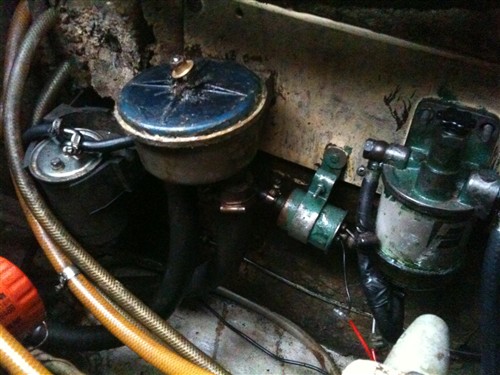

Jeg har købt en Rasmus 35 som jeg skal til at kigge nærmere på til vinter. Jeg vil bl. a. rense filtre.
Der sidder en ordentlig bunke filtre men skal der virkelig sidde alle disse?
Fra venstre mod højre sidder der
1) et diesel filter?
2) et søvandsfilter..
3) Er det en dieselpumpe?
4) originalt dieselfilter.
Er det normalt?

prøver lige med billedet
Hvis der er ledning til nr.  tror jeg .
1 er diesel forpumpe
2 er søvandsfilter
3  er pumpe til oliefyr (hvis der er oliefyr installeret)
4 er dieselfilter m. vandudskiller.
Du kan være sikker på at alt skal være der.
Iøvrigt - det orange er olifilter
yup, der er et oliefyr installeret. Så kan jeg koncentrere mig om at få renset oliefilteret og søvandsfilteret og lade de 2 andre passe deres gøremål.
Jeg vinterklargører vel bare søvandsfilteret ved at tage låget af, starte motoren op og hælde vand ned med vandslangen i nogle minutter hvorefter jeg hælder en liter ren frostvæske ned og stopper motoren. Så er motoren vel klar til næste sæson? Til foråret kan jeg så skifte olie/oliefilter og så er sæsonen skudt igang igen?
