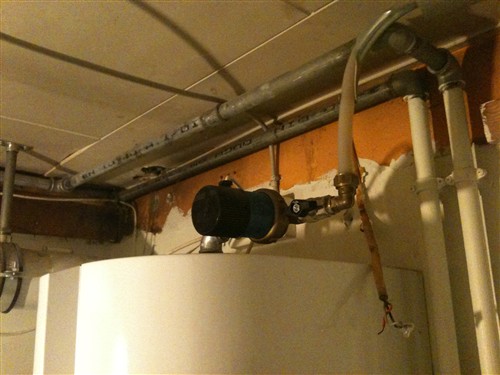

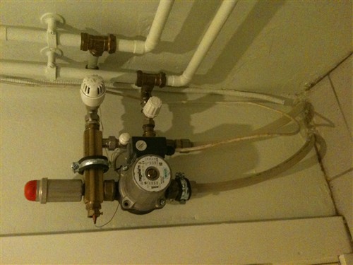

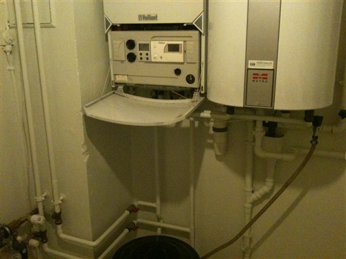

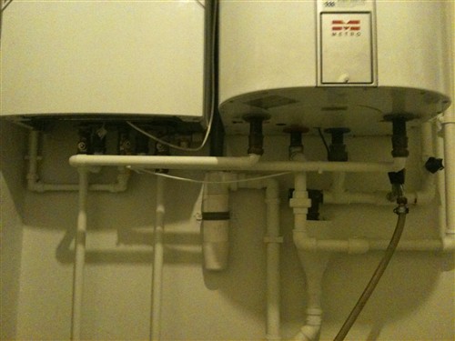

Vi har allerede tilkoblet samme slags vand-gulvvarme som bare løber ud i garagen og toilet/bad på 1.sal (noget som tidligere ejer har lavet)
Jeg har vedhæftet nogle billeder, som jeg håber i kan se, da det måske hjælper lidt.
Megathermen er til gulvvarmen i garagen, og det er super lækkert.
Den sorte og blå dims som sidder lige over kedlen, aner jeg ikke hvad hedder, men går ud fra den løber til gulvvarmen på 1.sals toiletet.
Kedlen er en Metro og fyret er et Vaillant.
Der er et par spørgsmål til alt dette.
Vi har ikke radiator i køkkenet, så hvis vi kobler gulvvarme på der, så udvider vi systemet, uden også at fjerne en evt. radiator.....kan fyret godt klare det ?
