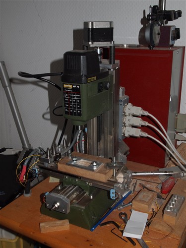

En Proxxon MF-70 Mikro Fræser med mange modifikationer lavet i løbet af de sidste par år.
Specifikationer er x,y,z ca 160mm*80mm*80mm
Fræseren kører max 20000omdr/min. (måtte gerne køre lidt stærkere).
Alle tre spindler er udskiftet med 6mm*2mm kuglemøtrikker og tilhørende gevindaksler.
Maximum hastighed i alle retninger er 600mm/minut, mere end rigeligt til mit formål.
Trykluftdrevet automatisk værktøjsskift med plads til fire værktøjer. Længden af værktøj måles automatisk inden fræsning/boring startes.
De fræsere jeg har brugt indtil nu er 0,3mm til 1,0mm. (0,1mm og 0,2mm er undervejs fra det store udland og skal prøves i nærmeste fremtid)
Interface hjemmelavet . Specifkationer og diagrammer kan jeg ikke finde lige nu.
Computer IBM laptop med Ubuntu og EMC-2.
Cad/Cam: (SketchupPro -->) Qcad --> Sheetcam.
Precision for dette setup: Gentagelsesnøjagtighed indenfor 0.01mm
En 4-akse er anskaffet men ikke taget i brug endnu.
Materialer jeg har fræset er: træ, aluminium og messing

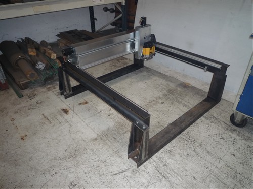

PS: Så har jeg en halvfærdig MDF-baseret maskine som kan tage en 1/4 MDF plade
