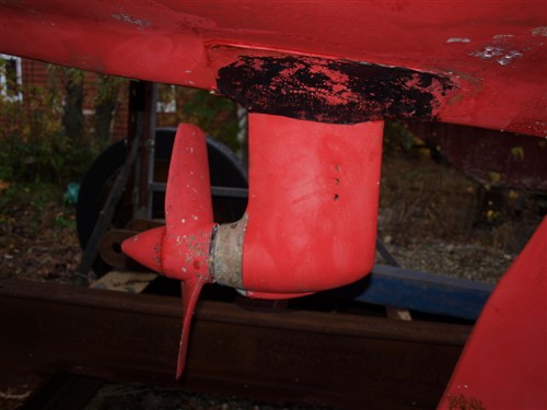

At male eller ikke male propellen?
Vi købte sejlbåd for to år siden. Da vi købte sejlbåden var propellen malet, så vi malede propellen igen, inden den skulle i vandet i foråret.
Da vi i onsdags tog båden op, var propellen som da vi satte den i vandet, ingen skidt eller ruger.
Jeg snakker så med én, der også har båd, han var blevet belært af nogle fiskere, at man under ingen omstændigheder må male propellen pga. krybestrøm. Maler man propellen vil tæringen ske på motoren i stedet for zinkanoderne, da der ingen kontakt vil være til zinkanoderne.
Jeg er selvfølgelig glad for den fine propel, men det hjælper ikke meget, hvis jeg ingen motor har. Hvad er op og ned her?

Hvis du har monteret tærezink korekt, kan du roligt fortsætte med at male din propel, med en velegnet maling.
Propellen skulle jo nødig virke som tærezink, som den du linkede til
mvh jens

Jeg har sejdrev og der er ingen andre zinkanoder end den ved propellen.
