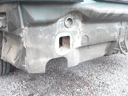

Roveren har i dag været til syn og blev betinget godkendt.
Synsmanden fandt rust på bagerste kofanger (undersiden) - jeg har så afmonteret og fjernet gamle dinitrol behandling så man bedre kan se omfanget .
 - Selve bilen er uden rust (se næste billede)  og gik igennem uden andre bemærkninger.
Han har noteret at det drejer sig om "08 Bagpanel zone C" - jeg er IKE ekspert på området men troede at et bagpanel var noget som sad fast i bilen - min kofanger kan jeg skrue ud med 4 bolte - har han troet at det var i bilen som der var rust ?, for hvis det er tilfældet så har han taget fejl - den er uden anmærkning af rust se vedlagte billede uden kofanger
og han viste mig selv hvor det var han havde konstateret det (altså det øverste billede)

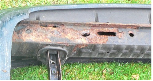

Anyway, jeg har taget bagkofangeren af så man bedre kan se - nu melder spørgsmålet sig så om det er noget som man skal reparere (det sagde synsmanden) og i givet fald hvordan, eller om jeg skal gå ud og se om jeg kan støve en brugt bagkofanger op som er i bedre stand. - En ny kunne også være en mulighed, men jeg tror det bliver svært da rover som i sikkert ved ikke længer er en fabrik med reservedels lager i dk.

og her lige et forstørret detalje billede hvor man bedre kan se området med rust.
Det jo ikke ligefrem fordi der er overhængende fare for at det hele falder fra hinanden, men rust det er der da - bagsiden er pæn og uden rust, mens "undersiden" er angrebet - både i kanten og på fladen - det ovale hul og det runde hul til højre er blot ganske alm. udluftnings hul / dræn hul til vand.
Jeg ville afmontere vangen fra selve kofangeren og så finde en pladesmed der enten kunne reparere vangen eller fremstille en ny.

Jeg fatter ikke med hvilken begrundelse at den er kasseret. Den har jo ingen sikkerhedsmæssig betydning.
Men nu er det jo skrevet, og så er det lettere at få svejst den smule rust.
Det der kan enhver der har rodet lidt med pladearbejde snildt klare.
Det skal du ikke være bange for!

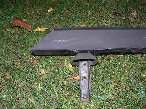

Mvh Jørgen.
Jeg har nu tjekket - og vangen er nem at afmontere fra selve bagkofangeren - så står man med en vange som er ca. 10x7 cm og vel 120 i længden - rimmelig solid godstykkelse og vejer vel 7-8 kg

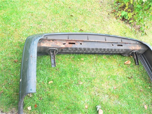

Så fik jeg fikset bagkofangen - jeg valgte i sidste ende at få nogle profer til at ordne det (frederiksværk karosserifabrik) - resulatet er ganske nydeligt (trods det at det ikke er synligt.
Nu kan den helt sikkert holde i mange år mere
