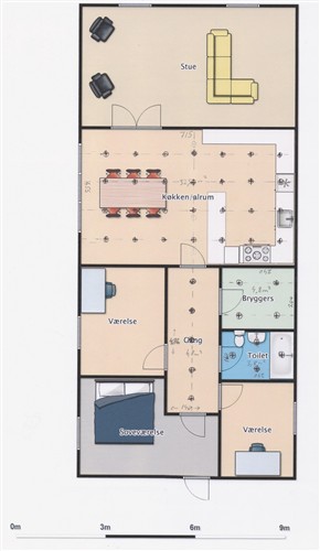

Vi er igang med at opsætte nye gipslofter i hele vores 1-plans hus. I den forbindelse trækker vi ny el og vil opsætte spots i loftet (LED). Huset er på 124 m2, 3 værelser, 1 bad, 1 bryggers, køkken/alrum og stue.
Jeg er meget i tvilv om hvor mange og hvor man bedst placere disse spots.
Jeg har lavet en plantegning hvor skitserne og placeringen af "de store ting" er placeret som vi tænker det.
Input og ideer modtages meget gerne.
/Jesp3r

Hej Jesper,
Jeg er enig med frw. Jeg skal gerne lave et konkret forslag ud fra din plantegning hvis du ønsker det. Er der nogle rum hvor du gerne vil have dæmper på?
Har du i øvrigt overvejet at bruge LED lysbånd nogle steder? Man har mulighed for at lave noget rigtigt flot utraditionelt lys med båndene, samt bruge det til oplysning af køkkenbord under f.eks. overskabe.

Hej Jesper,
Jeg har hermed lavet et forslag til dig. Som du kan se, er spottene i køkken/alrum ikke helt symmetrisk fordelt i forhold til rummet. Det skyldes at jeg har prioriteret at spotrækken i gangen fortsætter ind i alrummet. Det mener jeg selv er det pæneste, men det er jo smag og behag. Mængden af spot i alrummet er 28. Det kan dog reduceres til 22 spot uden at du får for lidt lys. Evt. kan nogle af spottene i køkkenet erstattes af LED bånd under overskabe (hvis I skal have det), eller andet arbejdslys. Man kan ikke få for meget lys i et køkken, men det bør kunne slukkes separat fra resten af rummet.. Jeg går ud fra at du vil have en eller anden form for lampe hængende ned over spisebordet, og du kan jo så evt. undvære de 4 spot der er over bordet. Bare der er en eller anden for for symmetri

syntes 28 spot i et køkken alrum er for volsomt, jeg ville nok nøjes med spot i køkkenet og en fed designer lampe over spisebordet

mine spot i køkken er placeret med ca 80vm imellem hvilket jeg er godt tilfreds med
Hver gang jeg sætter LED eller halogen spot op, sætter jeg dem min. 50 til max 90 cm fra hinanden! Hvis det er LED køber jeg dem her: http://ledgruppen-shop.dk/loft-spot-4
