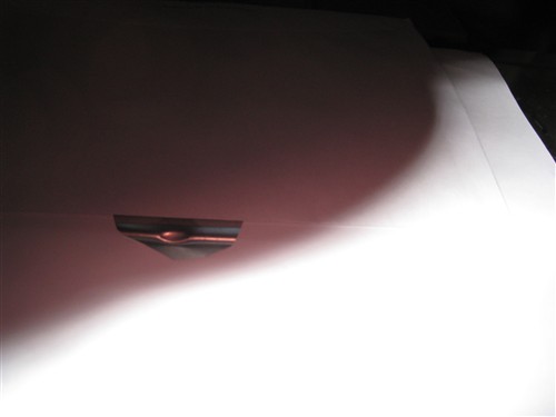

Min opvaskemaskine lækker vand.
Jeg har en stærk formodning om, at det er fordi der er kommet et hak i lågen, der hvor den lukker mod selve opvaskemaskinen, det sker nemlig altid når "armen", der sprøjter vand står i en bestemt position.
Kan jeg "spartle" det hak med en silikone-fuge, eller andet, med et godt resultat?
Lidt oplysning om fabrikat ville nok hjælpe.. endnu bedre et billede

Det er en Siemens, kender ikke type nr.
Måtte trylle lidt grundet genskær fra metallet, men håber billedet giver mening
