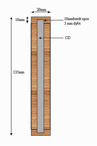

Nå, her er den så, tegningen:
Det er jo en meget simpel skitse...
En CD er 12.5 cm høj. Derfor skal "baglisten" i holderen være 13.5cm høj, når der er 1 spor på hver af listerne, foroven og forneden, på 5 mm hver.
Listerne med sporene skal være 13,8 cm lange/dybe hver. Så stikker CD´en, der er 14 cm dyb, lige et par mm ud. Det er nok pænest.
Der skal ikke være et spor i baglisten.
Til gengæld skal der bores et hul, midt i listen. Hullerne undersænkes.
Find nogle passende fladhovede messingskruer til at montere med.
Listerne limes sammen.
Jeg ville bruge 2 komponent lim og spænde det sammen under tørringen.
Ja, så er der ikke flere undskyldninger... det er bare på med vanten. Det kommer eddermuggeme til at tage lang tid, at lave 103 af dem
P.S. Jeg garanterer ikke for målene... mål selv efter.
Jan

Du tager en lang liste, tage en overfræser og fræser et spor i den på midten. Så kan du skære den i mindre stykker og lime/skrue sammen som et U.
Jeg tror bare ikke det holder i samlingen. Der skal lidt mere til.
Mvh Adam
Næsten som DLG tegner det. Bortset fra, at der ikke skal være et spor i den "bagerste" liste. Altså den der på Adams tegning er nederst.
Om det holder, tja, det er vel et spørgsmål om limtype.
Og ja, de skal skrues i med messingskruer i selve G-nøglen.
Jan
