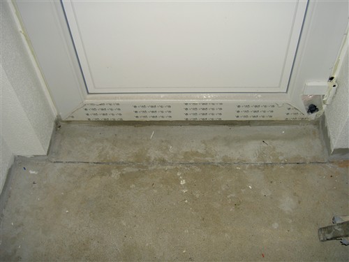

hej.. jeg skal til snart til at have lagt lagt klinker i brygers på et betonggulv med gulvvarme, men det stykke i døren er ikke støbt sammen med det andet gulv så der er det jo revenet. det er ca 2- til 3 månder siden at gulvet er støbt. mit spørgsmål går på om jeg roligt kan ligge klinker hen over revenen eller om jeg skal lave efter at reven ligger i en fuge, tænker på gulvet vil arbejde mere så klinkerne vil knæke hvis de ligger hen over revenen.

Jeg ville lige armere det med en strimmel først, også lægge klinkerne hen over, evt med en mere flexibel klæber.
Men der vil altid være en risiko for hule klinker / revner i fugen henover revnen alligevel, men så har du da gjort lidt for at undgå det.
Jeg ville som Koluda Byg, lægge armering hen over revnen. Er du stadig betænklig over at lægge fliserne hen over, så prøv om du kan få fugen til at være lige over revnen og læg en gummifuge i. Det eneste problem ved denne løsning er at gummifuge ikke ligner cementfuge 100%.
Jeg ville helt sikkert lave en gummifuge der, det kan sagtens laves, så det ser kønt ud. Hvis man går i trælasten og beder om en gummifuge i samme farve som gulvfugen, så kan det gøres så du ikke sådan lige ser forskel.
Jeg lavede for et par år siden klinker på et stort gulv i en kirke, her skulle det deles op i mange felter, for at undgå revner på kryds og tværs, da jeg til sidst lagde gummifuge i, kunne man ikke umiddelbart se forskellen. Så det kan lade sig gøre, hvis man får produkterne samme sted fra, så de kan matche farverne.

Ligner gummifugen stadig den eksisterende fuge, for problemet er jo bla. at gummifuge og cement fugen ikke tager ens imod snavs over tid, så vil derfor normalt hurtigt skille sig ud.

Glem det med gummidugen, det er ikke de vises sten. Den er til at optage evt spændinger i dækket, og ikke til at lappe overgangen mellem dæk og fundament. Så desværre.
Tag og lav en fuge som mureren94 beskriver ovenfor.

Jeg har haft samme udfordring - men valgte en god klæber og lagde blot gulvet som normalt.. Nu her 3 år efter er der ikke det der ligner hverken revner eller løse klinker..
