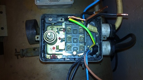

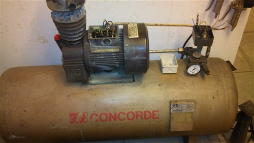

Er der nogen der ved hvordan man tilslutter disse ledninger til FF kompressor,der står nogle bukstaver så som T-W-S-V-R-U Kompressoren er til både 220 og 380W jeg vil gerne have den køre med 380W,vedhæfer billedere.

Det ligner jo en god gammeldags Danfoss pressostat.
Så vidt jeg husker, forbinder relækontakterne "lige over".
R-S-T i den ene side
U-V-W den anden side.
Altså gul/grøn til jord/stel.
Blå benyttes ikke/ sæt en klemmuffe på.
brun-sort-sort fra motor til den ene side i klemrækken, og tilsvarende for installationskablet i den anden side.
Hvis motoren nu kører den forkerte vej rundt, bytter du om på to af faserne, lige gyldigt hvilke.
Den store møtrik over fjederen indstiller sluttrykket.
Den lille skrue øverst til venstre stiller differenstrykket.
Altså hvor langt trykket falder før kompressoren starter igen.
Hej vile mange tak for hjælpen så køre den igen.
