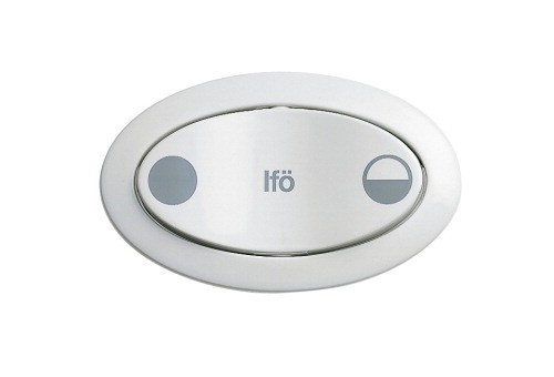

Hvordan tager man knappen af et IFÖ toilet
Som overskriften siger.. hvordan tager man sådan en dims af??
Uden at ødelægge den.. på de gamle modeller skulle den skrues af.. men denne er jo oval...

Du tager en ikke alt for voldsom lige-kærv skruetrækker og sætter ned lige ved siden at den plasttap der er hvor knappen er smallest. Pres knappen mod midten, så vil tappen slippe foruden og så gentager du det i den anden side... og Wupti er knappen løs. Hvis du er lidt forsigtig skulle det kunne lade sig gøre uden at lave mærker.
Så er den en skrue indenunder for at komme videre ind til det "hellige".
