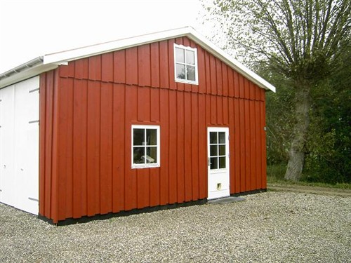

Jeg har selv været i den overvejelse.
Jeg startede med at beklæde mit værksted, som klinkbygget beklædning med 1x7" trykimprægnerede brædder.
Det blev jeg efterhånden meget træt af, idet brædderne arbejdede alt for meget, og når det var tørt i vejret, åbnede beklædningen sig alt for meget og det var tydeligt at det var alt for svært at holde varmen inden døre.
Jeg rev derfor denne beklædning af og satte i stedet for krydsfinerplader, 16 mm så vidt jeg husker, på.
De gamle brædder bruger jeg så for at dække over samlingerne i pladerne og ikke mindste illudere 1 på 2.
På vedhæftede skilderi ses vestgavlen, som var den der holdt bedst, som oprindeligt, medens nordsiden ses som beklædt.
Håbet er til næste sommer at få skiftet vestgavlen ud også.
Alle nedadvendende bræddeender er skåret af i 45 grader som vandnæse. Det ser ud til at fungere perfekt.
Som sokkel har jeg beklædt med sortmalede "eternitbrædder".
Og nu jeg er igang med at afsløre  mit fup og fidus kan jeg lige vise østgavlen, hvor jeg har snydt og lavet vinduerne om til "bondehusvinduer" ved at sætte nogle lister foran glassene!
Jeg er voldsomt meget tilfreds med den udskiftning.
Vinduer og døre man ser på billederne er 15 år gamle og var de allerbilligste jeg kunne finde på det tidspunkt. De er fuldstændig lige så friske og gode som da de blev monteret. Det ved jeg 100%, idet jeg var nødt til at flytte 2 vinduer på nordsiden og stod med dem i hånden igen.
Grundlaget for dette værksted på 112 m2 er en 60-70 år gammel, sløj staklade, som er isoleret og beklædt ind- og udvendigt.
