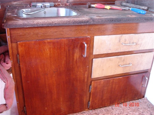

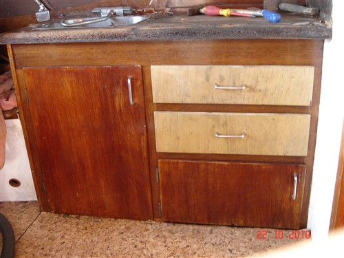

så kommer der lidt her , først det gamle pantry , som gerne skulle rumme et pantry med en stol ovenpå. Det vil sige at der skal være 350 mm til ben i højre side, nuværende bordplade 1m lang 0,5m bred men bredden kunne godt øges. Der kræves ikke facilliteter til de store kulinariske udfoldelser, da vi for det meste, " spiser ude ".  Men der skal jo være plads til brød, leverpostej og en god spartel, og blus til kaffe med mere.

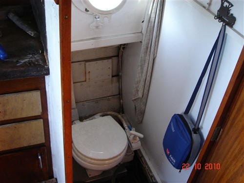

Det ligger op til kortbord, og toilettet i kælderen

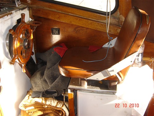

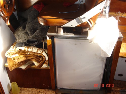

Modsatte side styrestol og køl.

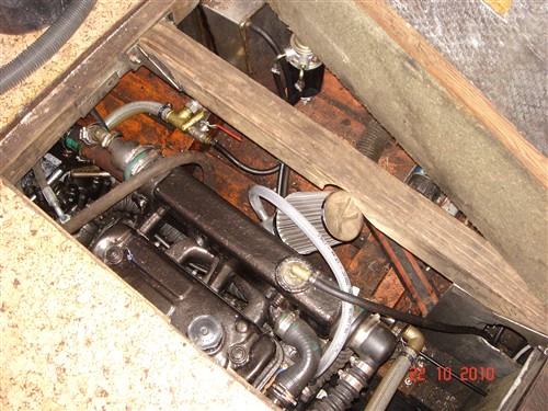

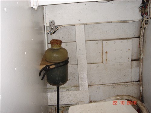

Så lige et kik til maskinerne
Kølevandstand kontroleres på toilet.

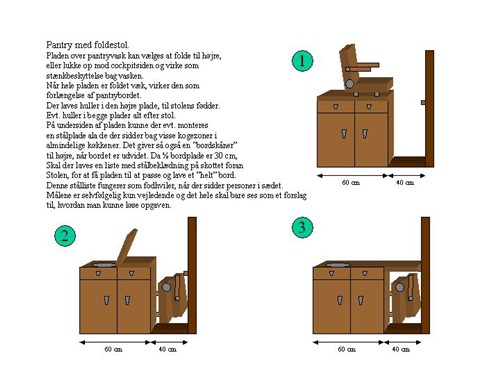

Har lavet en tegning du måske kan bruge.
Teksten er skrevet i programmet jeg har brugt til at tegne med. Derfor lidt utydelig.
Hvis det ikke kan læses, kan jeg tilbyde at maile præsentationen til dig.
