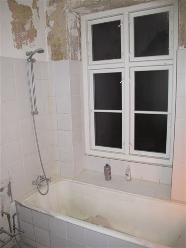

Vi er ved at istandsætte vores badeværelse, hvor der står et badekar med bruser umiddelbart op mod vinduet. Vi har tænkt os at beskytte selve badeværelset med en badekar-afskærmning - altså en glasplade vi monterer på væg/badekar-kant og som gør badekarret til en lille bruseniche.
Spørgsmålet er hvad vi gør til den anden side. Kan et vinduesfag holde til den direkte vandpåvirkning der uundgåeligt kommer på grund af vinduets placering i forhold til bruseren? Eller er man nødt til at skærme af?
Tidligere klarede vi os med forhæng, men det er rimeligt irriterende. Og en afskærmning i vindueskarmen vil hindre adgangen til vinduet, hvilket heller ikke vil være en køn løsning.
Nogen forslag?

Allerhelst vil jeg undgå at have noget mellem bad og vindue. Så spørgsmålet er, om et vindue kan holde til vandpjaskeriet - eller om man kan få noget til at tætne lister/karm så det kan holde til den særlige placering.

Vinduet er jo ikke konstrueret til indvendig vandpåvirkning.
Der er ikke fald på vandrette flader. Vandet vil hobe sig op i sprækkerne mellem ramme og karm. Malingen er ikke egnet til "konstant" fugtpåvirkning.
men de ultimative løsning er jo at tage vinduet ud og mure hullet til. :o)
Jeg vil give hpox ret at tage vinduet ud og lukke hullet ville være det bedste. Men hvis du er snedig kan du tage vinduet ud og skære det over og bruge de 2 øverste små vinduer. den resterende del af vindueshullet skal så bare lukkes. på den måde kan du stadig få lys og få luftet ud efter bad.
