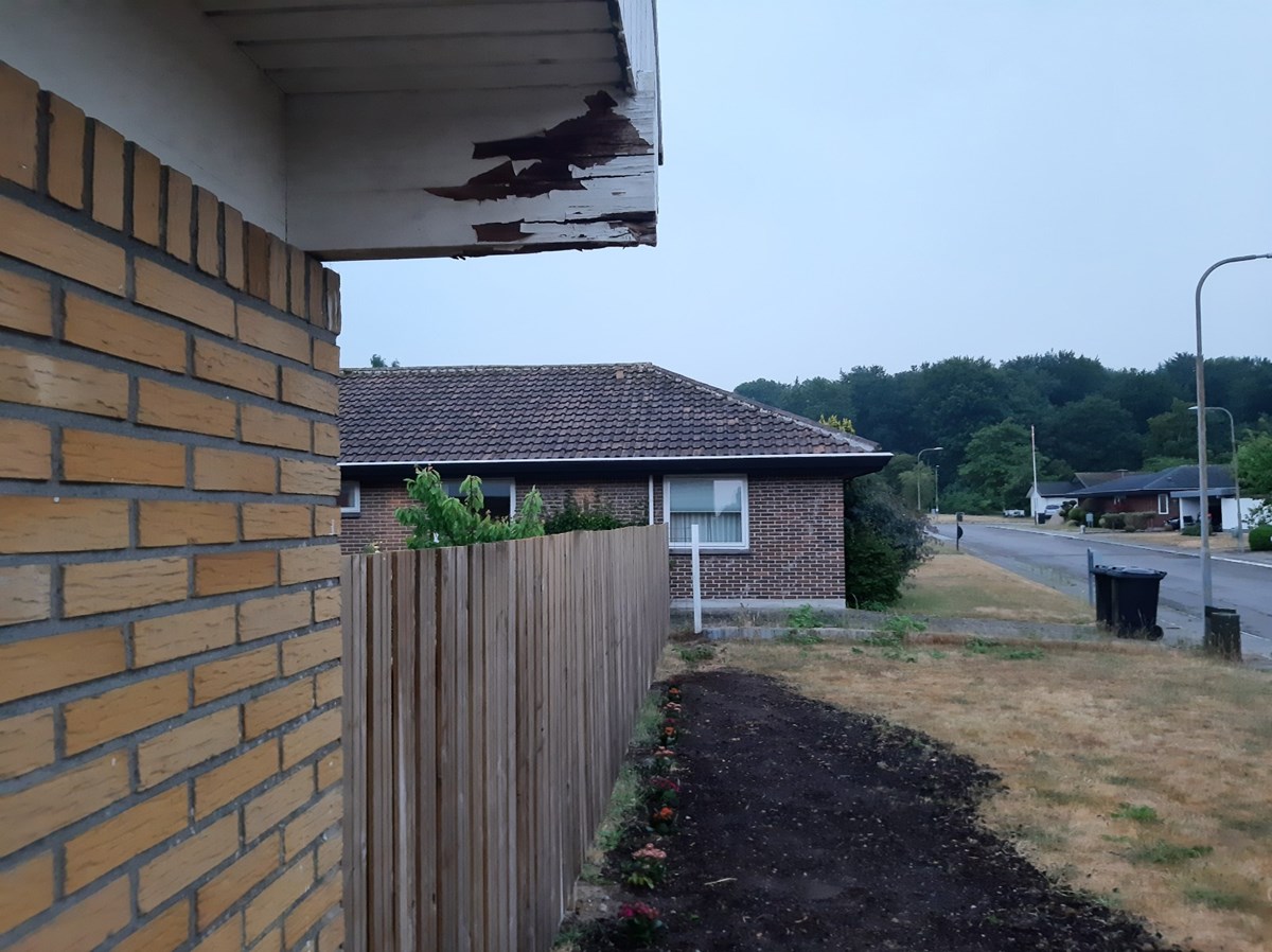

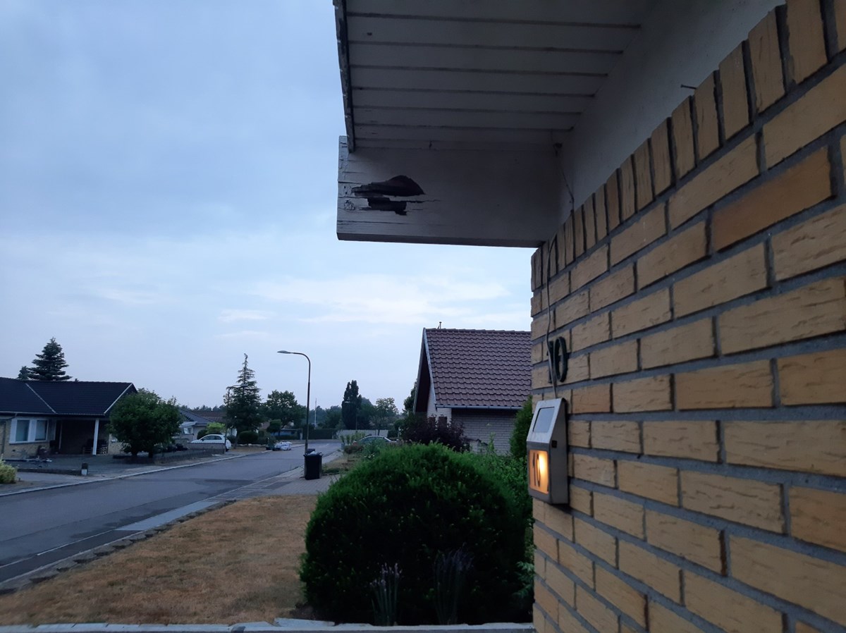

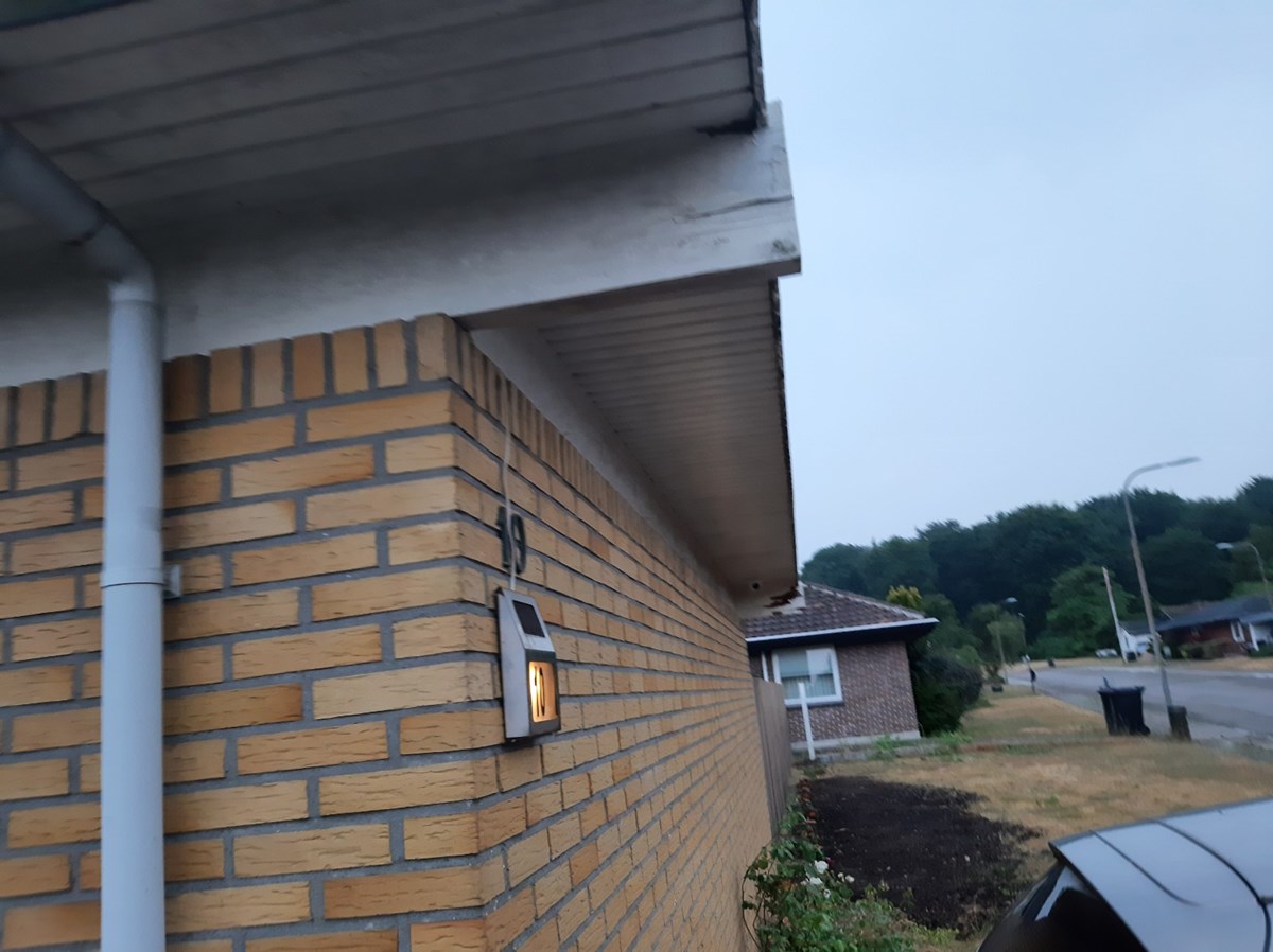

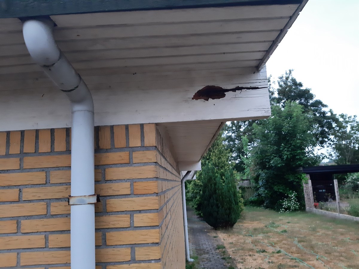

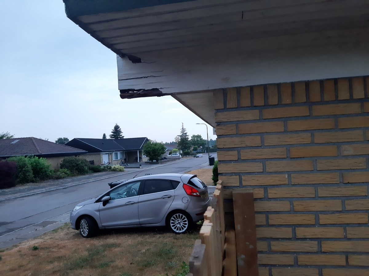

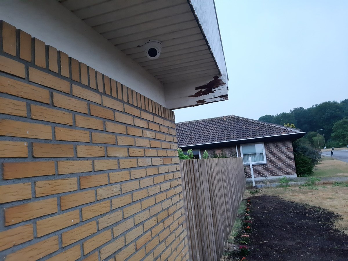

HJÆLP SØGES jeg skal i gang med reparation / udskiftning af 3 uskærmet remender, som er rådden. Nogen erfaringer med dette? Er der nogen som kan hjælpe mig med udskiftning. Mvh Rad
Det er 14 år gammel tråd du komme rind i. Det var nok bedre at oprette en ny tråd.
Men hvis det er fysisk hjælp du søger så skal du mindst oplyse hvilken by / postnummer du bor i.
Hvis du saver remmen helt over et par cm inden for gavl beklædning, så bærer den stadig ok på det sidste spær. Så skal den nederste dårlige den også skæres af. Her kan du godt regne med at remmen sagtens kan holde det den skal der selv om der kun er 5 - 8 cm tilbage.
Der kan så skæres nogle regler stumper som skrue/limes op under for at få det til at se pænt ud igen.
Rem enden skal igen skærmes med en kapsel.
Kære  Elmand og Erik , tak for deres svar, det er så omfattende at der skal mindst en meter skæres væk og samles med ny stumper igen. Ejendommen er i Odense.
Så kommer jeg ikke og tilbyder hjælp. ( havde nok ikke gjort det alligevel
