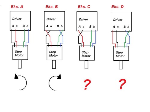

For ca 14 dage siden, havde jeg koblet min CNC op som eks. A.
Midt om natten vågnede jeg og stod op og gik ind i det rum hvor min CNC motorer er koblet sammen.     Det er ikke monteret på maskinen endnu.     Jeg byttede om på A+ og A-. altså eks. C.
Pludselig kom der røg ud af min driver.   Hvorfor?
Heldigvis havde jeg købt en ekstra, fordi jeg vil gerne med tiden have en A-akse, i form af en trædrejebænk.
Det eneste jeg gjorde var at bytte disse ledninger. Det er faktisk derfor jeg lavede dette stunt med det ovenstående skema.
Iøvrigt, tak for dit svar, det lyder jo logisk det du skriver.
Hvorfor kom der røg?
Mvh
Erik Møller Nielsen

Sikker fordi du har skiftet ledningerne imens der var strøm på driveren?
Det må man ALDRIG gøre...
Hilsen
Børge
