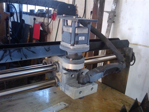

Det er nok også en god ide at beskytte føringer og gevindstænger mod gnister, på en eller anden måde.
Jeg har et billede af noget hjemmebyg, men om det er godt, må du selv beslutte.
Mvh Adam
