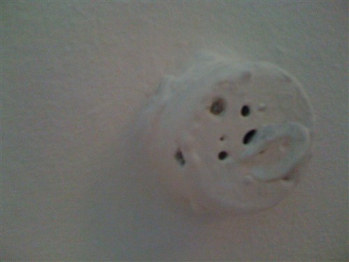

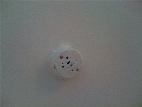

Hej ! Jeg har fået ny lejlighed og i den forbindelse vil jeg jo gerne hænge lamper op i mit lampeudtag i loftet , problemet er at det er meget gammelt og malet til , jeg er aldrig stødt på dem før og har ingen ide om hvad jeg dog skal stille op med dem ? Nogle der kan hjælpe mig , på forhånd tak :-)

Ja de er godt nok pløret til i maling... nå men på siden af den er der i hver side 2 huller, i begge huller er der skruer som du kan løsne/stramme. Forneden (altså set nedefra) er der så også to huller som passer til henholdsvis den ene og den anden skrue. Det ene hul bruges så af kablet som kommer med strømmen - og det andet skal din lampe i.... giver det mening ? altså lampe ledningen skal i nedefra og strammes med en skrue på siden
Men du skal have gravet noget af alt det maling af.. så kan du se det, jeg ved ikke hvordan, en hobbykniv måske eller noget i den dur - selve lampeudtaget inde under al malingen er af porcelæn så vær lidt forsigtig
Hm, det ligner umiddelbart en gammeldags CSP-udløbsroset eller en LK clipsroset. Du kan afgøre hvilken ved at kigge op i de to huller der sidder i siderne (prøv evt. MEGET forsigtigt at skrabe lidt maling så du bedre kan se); sidder der ligekærvs-skruer er det førstnævnte og så kan kappe/dæksel fjernes ved skrue de to skruer ud. Er det derimod et par små "plastik-dimser" der sidder, så du kan prøve at liste ud fra kanten af hullet med en smal ligekærvs-skruetrækker.
Hvis ikke det er en af de to ovennævnte, vil jeg anbefale at kontake en elektriker, da jeg har erfaring for at de kan være besværlige at have med at gøre, og at man risikere at få problemer med ledningerne.
I øvrigt skal du være forberedt på, at i nogle ældre lampesteder sidder der blot et metalrør der stikker ned gennem loftet, hvorfra ledningerne kommer ud. I et sådant har jeg oplevet at der sad 6 - 7 ledninger, flere af disse i samme farver og så kan være mildest talt besværligt at finde ud af hvilke der hhv. mellemledning (fasen fra kontakten) og nul.
Det er ikke en csp eller en clipsroset, Det er et gammel porcelæsudtag, som sidder på en ståldåse.
Og det skal montres som frw skriver eller også en elektriker ud og få sat en ny roset op..
Man må da godt selv skifte loft rosetter ud. Det er jeg ret overbevist om.
